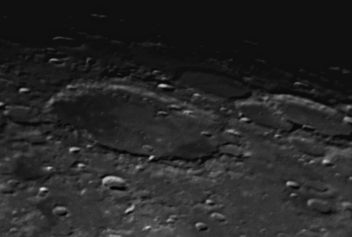

J'ai comparé les deux fichiers conv et l'autre sur SCHICKARD qui a été sous exposé à l'acquisition :
1- Conv :
2- Autre :
On constate tout de suite la différence et que le fichier conv va être plus facile à travailler.
1- Conv :
2- Autre :
leneant- Trou noir
- Nombre de messages : 1071
Age : 57
Re: Utilisation et fonctionnement d'AS2
Le fichier conv uniquement retravaillé sous TheGimp lumière et contraste.
Aucun traitement wavelet ou vancittert n'a été appliqué sur l'image sortie d'AS2.
Zut l'image est pas dans le bon sens...
