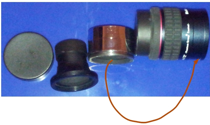

Message par leneant Ven 7 Déc 2012 - 21:39
Je suis un ANE mais un bon j'vous jure...
Voici le kit oculaire :
Pb avec mon Baader hyperion 31mm grand angle Oculai13
La bague d’allonge permettant de le fixer au télescope se visse où la flèche l'indique.
Voilà comment je le montais :
Pb avec mon Baader hyperion 31mm grand angle Oculai11
Je rajoutais l'allonge fournie avec le télescope...
Et voilà comment il faut le monter :
Pb avec mon Baader hyperion 31mm grand angle Oculai12
Quand je vous dis que je suis un âne...
Désolé pour le dérangement. Il ne me reste plus qu'à racheter mes filtre en 2''

Message par leneant Sam 29 Déc 2012 - 18:18
Si je met le tube allonge fourni avec le télescope au réglage minimum (le moins d'extension) je suis pas loin du foyer (voir les messages précédents)
Du coup si je diminue la longueur de la bague d'allonge je devrais pouvoir atteindre le foyer :
Si je me met dans la configuration suivante :
Je n'arrive pas à éloigner assez l'oculaire du télescope pour atteindre le foyer.
Le tout étant de trouver la bonne bague d'allongement.
Age : 57
http://hexperceptio.fr
