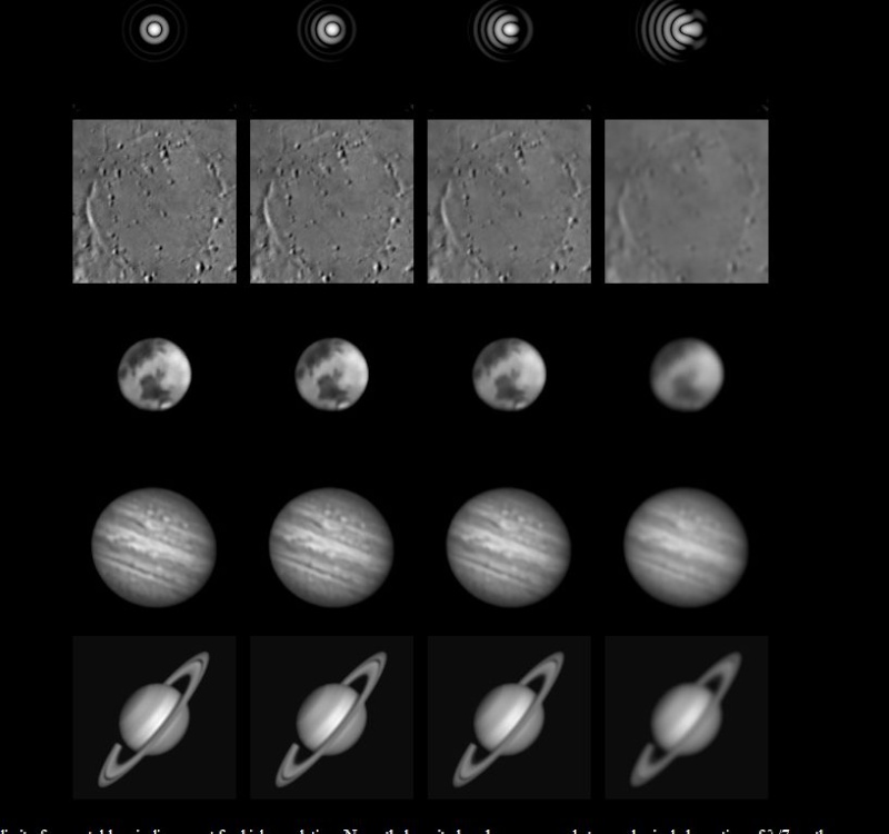

bon, je me suis un peu renseigné sur la collimation du C11,
en fait, c'est plus facile qu un newton,
il faut trouver une étoile, soit naturelle ou une artificielle.
Centrer celle ci dans le scope, , puis défocuser., si les cercles sont comme la figure A c'est tout bon, sinon, jouer sur une vis à la fois du miroir
Il faut observer les cercles de l 'étoile, et proceder aux réglages, toujours en gardant l étoile au centre, car si elle se déplace, on joue sur le coma.
Voici un tableau de thierry Legault sur la mise au point des cercles. ( 'figure d airy )
collimation C11 Captu202
collimation C11 Captu203
A étant le bon réglage
voila

Je n'ai jamais réussi à obtenir les figures d'airy. Je me suis renseigné auprès de mon revendeur et il ne faut pas défocusser.
Il faut avoir une bonne MAP mais avec un grossissement environ de 3 fois le diamètre pour voir apparaitre ces figures.
Je devrais y arriver à l'aide de ma barlow powermate et de mon 5mm.
Jusqu'à maintenant je défocussais et je voyais de beaux disques tous ronds...
J'avais qu'à lire le texte du second slide... I'm so stupid.
Je vous tiendrai au courant...

Pour compléter j'ai trouvé un didacticiel en Français :
http://legault.perso.sfr.fr/collim_fr.html
Bref je ne faisais que la première étape.
Ca risque de me gonfler sévère s'il faut à chaque fois faire les deux dernières étapes.
Mais le jeu en vaut la chandelle.
