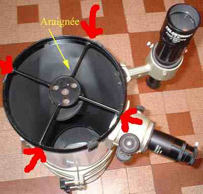

Re: probleme general sur un astro nova
Est ce des vis au niveau es flèches rouge?
[img][/img]
[img][/img]
Les trous du barillet (porte mirroir) sont-ils oblon? En dessérant les vis il y aurait moyen de le remettre en place.
Défaut d'assemblage ou pire de fabrication.
Donc si je dévisse je met mon télescope bien a plat pour que aucun écrou(au cas ou) ne vienne taper un miroir oki^^
Oblon c'est un tout qui n'est pas rond mais un peu rectangulaire. Si les trous sont rond sur les 2 parties c'est pas réglable donc vis de fabrication. Il y a toujours moyen de bidouiller mais il faut prendre garde du mirroir. Tu devrais privilégier le service après vente. A moins qu'en forçant un peu il se remettrait en place. Un peu pas comme un boeuf
Ok alors tu incline légèrement ton tube et tu dévisses la vis du dessous, ensuite tu tourne le tube pour procéder de la même façon ce qui évitera que les écrous et ou rondelles tombe sur le mirroir.
le mirroir secondaire doit être parfaitement au centre du tube. Tu desserres une tige et tu en serres deux. Ainsi de suite pour obtenir le même écart entre chaque branches.
Le mirroir secondaire devra être perpendiculaire au porte oculaire.
ok bon c ca que je doit faire .car vu que ca reste du plastic en poussant un peu l'araignée (pas comme un bourrin t'inquiète pas^^) j'arrive a centrer ma vu .donc je v tripatouiller les vis.
Une fois que tout sera parfaitement centré et aligné il restera à effectuer une collimation. Pas très compliqué et combien ho... intéressant.
salut.Alors j'ai réussi a centrer tout ca.pas sur que mais patte d'araignée soit bien perpendiculaire(je me pencherai déçu plus tard),mais pour l'instant je vois enfin dans mon télescope et la vu et bien centrer(donc cool)merci des conseil.C'est quoi une collimation??
