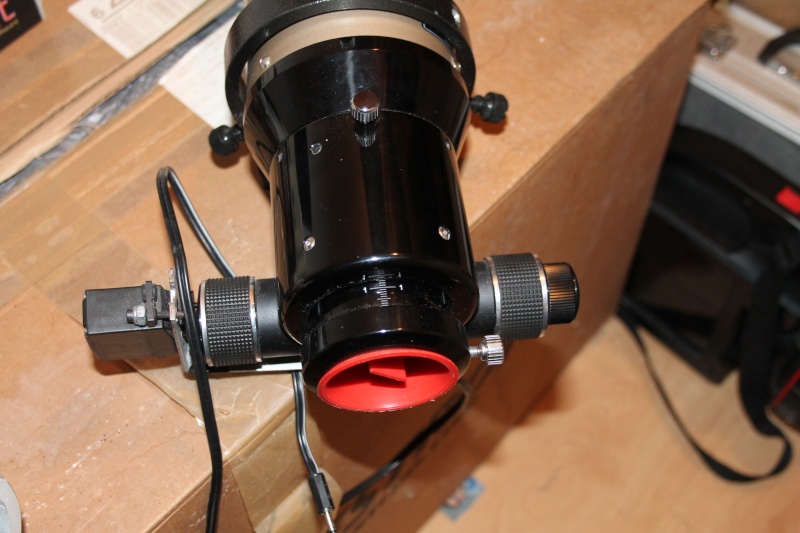

Prochainement vais prendre celui-ci:
http://www.astronome.fr/produit-systemes-de-mise-au-point-crayford-sky-optic-renforce-pour-schmidt-cassegrain-1290.html
Et je vais faire comme sur ma lunette de 80ED, je vais modifier un servo moteur de modélisme et l'adapter:
[img][/img]
L'avantage de ce modèle est d'avoir une réduction 1/10 et de plus il est renforcé, donc moins soumi à des contreintes mécaniques.
