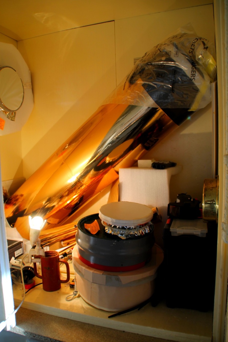

Bonjour,
réponse pour lenéant, pour que tout le monde en profite;
faite un caisson étanche avec plaque poluréthane 30 mm , une lampe halogene 18 w ou 20 w sur culot E14
programmateur et ther avec sonde
reglage comme on veut, selon temperature et humidité.
Voila
installation sommaire mais efficace
vue generale
portes ouvertes a demie
[img]
[url=http://www.servimg.com/image_preview.php?i=1332&u=16249272]
apres 15 mn de fonctionnement des lampes on atteint 17 ° et une baisse d humidité
on peut aussi mettre d autre lampe, mais la temperature peut vite monter, donc mieux vaut une petite puissance sur le long terme, ces petites halogenes chauffent pas mal, attention que rien ne tombe dessus.
