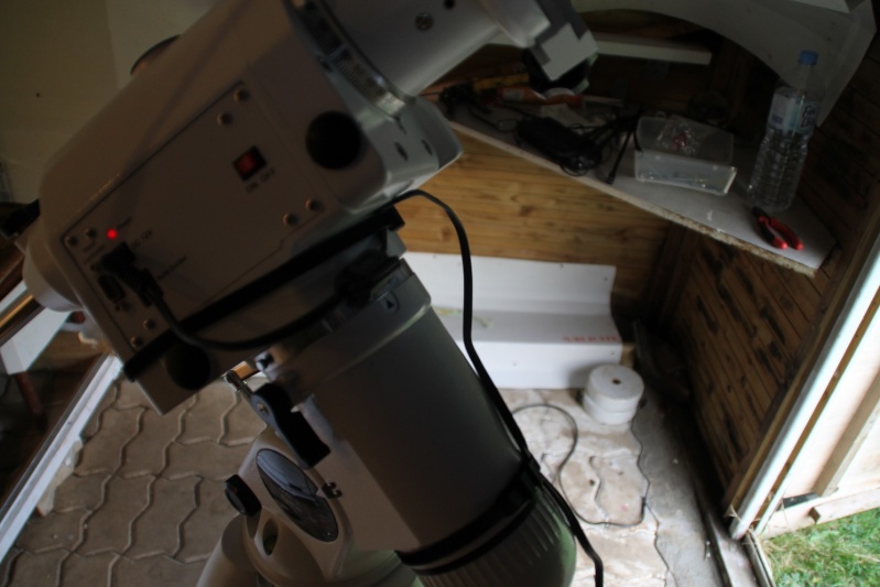

aujourd hui, j ai passé pas mal de temps dans ma cabane, j ai fait quelques acquisitions solaires, mais des ennuis techniques sont venus écouter ma séance, sans parler des nuages
D abord, vu le temps que l on passe à regler le telescope, puis à le cadrer dans le pc, il est tres désagréable de voir le soleil se sauver, pour cause
coupure de courant de la NEQ6

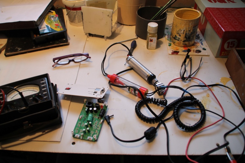

j ai donc décider de démonter.
APRES avoir testé les fils et le circuit imprimé au niveau de la fiche de réception de connexion 12V, j'en ai déduis que le soucis vient de la fiche extérieure qui prend du jeu, je l ai donc recharger un peu avec trois brins de cuivres, puis remonter le tout, solution provisoire ,deux trois colliers colsons voila
lA FLECHE jaune indique la piece que je vais faire sauter, mais pas pour l instant, car la garantie m' -interdit de déssouder quoi que ce soit.
Il me faudra un fer a souder à pompe, car il y a pas mal a faire sauter, et je n ai pas envie de chauffer les éléments et composants voisins;

apres vérification, j 'en ai déduit que le soucis viennait de la fiche exterieure alim 12v, elle prend du jeu, donc je lai rechargé avec trois brins de cuivre, puis solution provisoire des colliers colsons, pour éviter les frictions.
Vivement que je soude direct un cable d alim, sur le circuit imprimé.Une nouvelle fiche ne ferait que retarder une nouvelle panne

oui, voici la solution transitoire.

Pourquoi ne pas avoir retendu le constact femelle ou avoir remplacé la prise mâle?
Re: bricolage, et soleil d aujourd hui
Message par Invité le Dim 30 Déc 2012 - 19:28
au départ, je voulais directement changer ce systeme, mais vu l opération chirurgicale à faire, je prelfere attendre la fin de garantie, retendre ou changer la fiche serait toujours de l incertain et l usure reviendra
et perdre une acquisition à cause de cela non!!!
