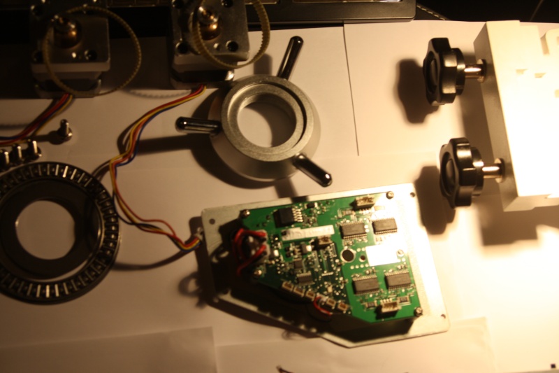

Bonsoir les amies,un peux absent cette semaine, mais le démontage et le remontage de ma az eq6 et fini La nouvelle arrivée 9 , alors un grand bravo ils ont tout changer a sky watcher plus rien a voir avec la eq6 que je connais, en première plus les même roulement bien mieux que les gros roulement de la eq6, il son fin et son a [à aiguilles] Leur faible hauteur de section permet de les intégrer dans des espaces très réduits au niveau radial et ils peuvent supporter de fortes charges radiales,Grâce à des exécutions très variées, les roulements à aiguilles
s'avèrent totalement polyvalents et rendent le montages et le démontage à la fois
compacts et simple,la vise sans fin est également de bien meilleur qualité, elle est lise et ne comporte pas de copeaux et de limaille,même la graisse il l'on changer La nouvelle arrivée 16,
la couronne dentés un super travail, elle est plus fine très régulière,les rondelles aussi sous la couronne ils sont en inox et plus en plastique et s.v.p ils sont a la bonne hauteur pas rapport a la roue dentée enfin bref j'ai juste démonté pour nettoyer et regraisser et faire les réglages, rien a faire d'autre vraiment un super travail, elle tourne du tonnerre a voir pour le reste comme l'erreur périodique de la monture,la je suis impatient de voir les résultats ,bon quelque photo du démontage........... La nouvelle arrivée Img_0814

Message par Titus le Lun 17 Déc 2012 - 22:19
Qu'as-tu alors remplacé au final?
Age : 47
La nouvelle arrivée Empty Re: La nouvelle arrivée
Message par astro.chris le Lun 17 Déc 2012 - 22:28
Rien La nouvelle arrivée 16 juste la graisse qui était elle aussi de bonne qualité,mais j'ai une préférence pour la Lithium,et nettoyage et réglage c'est tout,il n'y a plus rien a faire même le viseur polaire il l'on réglé, elle est presque parfaite non vraiment, je rigole pas du super travail j'ai était surpris La nouvelle arrivée 18 .
