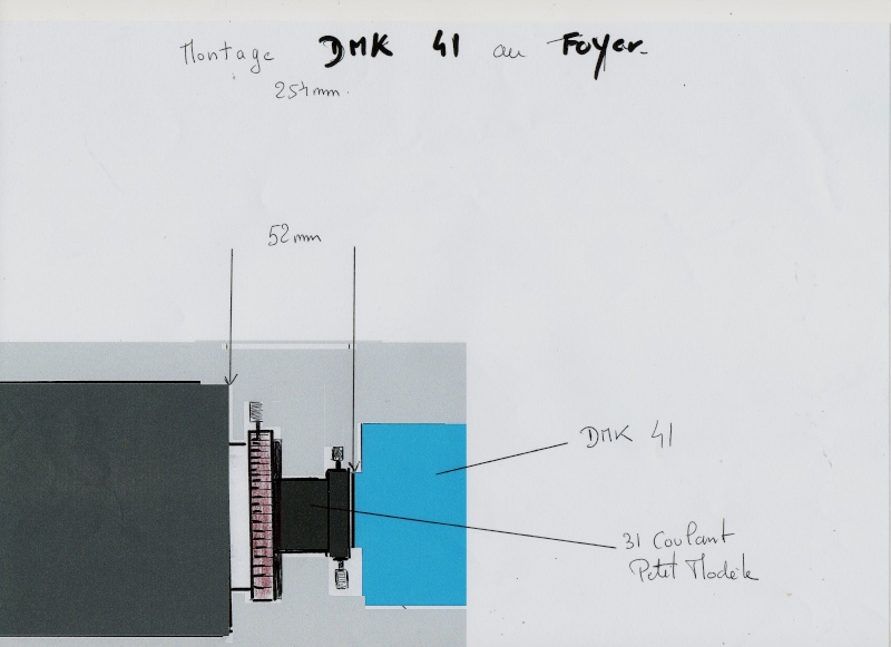

je disais, si tu te lances dans la photoastro, il te faut faire des fiches pour tes differents septup
mesurer les distances au pieds à coulisse, du po à la T2 par exemple, car selon tes montages, et tes sujets, les distances varient ,c'est un gain de temps précieux.
Voici un petit exemple tres simple du montage au foyer pour le soleil avec la DMK41 sur le 254/1200.
Ou encore, la barlow télévue X5 sans la partie tube, montage sur le 254, avec la T2 et La bague télévue,
la partie rouge est le po, il n 'est pas à l échelle, mais ce sont les cotes qui importent.
