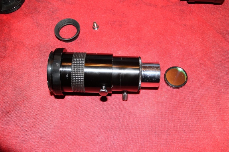

j ouvre un second post pour la projection oculaire
ADAPTATEUR A TIRAGE VARIABLE et la T2 à gauche
tirage max, en jouant sur les vis.
MAINTENANT MISE EN PLACE DE L OCULAIRE
ADAPTATEUR PRET
RETIRER LA BONNETTE EN CAOUTC;;
introduire l oculaire dans le tube et bloquer la vis du fond, tres important, cela évite que l oculaire tombe vers le miroir de l apn.
ADAPTATEUR PRET AVEC FILTRE AU BOUT A VISSER SI BESOIN
VOILA si tu as des questions?
