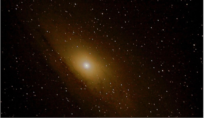

Message par julien le Lun 10 Sep 2012 - 13:31
j'ai un shoot d’andromède, je te le met, mais andromède est trop large pour le champ, mais bon je te montre...
Sur cette photo je suis sans power tank, c'est un chargeur de batterie de voiture tt simplement ^^
Sinon c'est un 7Amp skywatcher (avec un autre batterie dedans, 9amp)
je ne sais pas comment je fais^^ je fais ma mise en station avec le viseur polaire, j'utilise un petit soft pour me dire ou se situé ma polaire, donc c'est assé approximatif... mais ca fonctionne plutot pas mal
Mis a part cela, des réception de ma monture, j'ai réglé mon viseur polaire au petit oignions, sinon je vois pas... es tu certain de ta MES?de la vitesse de suivis?
voici Andromède sans correcteur de coma non plus...
[img][/img]

Message par Invité le Lun 10 Sep 2012 - 13:34
bon , écoutes je vais t'envoyer andomedre de suite, avec 30 s de pose et la neq6, mise en station , 800 iso.
url=http://www.servimg.com/image_preview.php?i=787&u=16249272][/url]
un seul schoot, 30 secondes, traitement photofiltre rien d autre, comme tu peux le voir, mes étoiles commencent à filer,
mise en station au viseur polaire, je ne tiens pas compte du petit cercle ou je dois mettre polaris dedans, je me contente de la mettre au centre de la croix, peut être mes 30 secondes manquantes viennent de la , mais j en doute.
CELA peut jouer un peu, mais même avec un super réglage 1mn c'est le maximum, après cela bouge.
JE REFERAI dès que je peux l 'expérience avec un super réglage pour voir à combien de dégringole.

Message par Gil le Lun 10 Sep 2012 - 15:45
Ben oui, voilà deux exemples différents, qui montrent l'un une trop grande dispersion de lumière avec le coeur brûlé, et le second une lumière trop jaune avec un filé d'étoiles.
Mais cela vaut la peine d'être montré.

Message par julien le Lun 10 Sep 2012 - 17:46
Gil a écrit:Ben oui, voilà deux exemples différents, qui montrent l'un une trop grande dispersion de lumière avec le coeur brûlé, et le second une lumière trop jaune avec un filé d'étoiles.
c'est pour cela que je l'avais pas mise auparavant ^^ je ne l'aime pas...

Message par julien le Lun 10 Sep 2012 - 17:50
parsec a écrit: bon , écoutes je vais t'envoyer andomedre de suite, avec 30 s de pose et la neq6, mise en station , 800 iso.
Ha wouai, bha ecoute perso, j'ai une fois foiré ma MES et le résultats était visible (dans le mauvais sens), pour moi la mise en station est la cause de ton soucis, place bien le petit cercle avant d'y placer la polaire !!
moi j'utilise polarfinder, très simple et apparemment efficace !

Message par Invité le Lun 10 Sep 2012 - 18:15
Bon, j'ai un papier sur la MES
Au départ, mettre le petit rond du viseur en position basse en déplacant l 'axe AD à la main.
Cela fait mettre le cercle AD sur 00H00,
Ensuite rechercher l angle horaire de la polaire.
ENSUITE déplacer l axe AD manuellement pour afficher l angle horaire sur les cercles
rEPLACER LA MONTURE de manière à ce que la barre des contre poids soit dirigée vers le bas.
une fois cela fait, mettre la polaire dans le petit cercle.
VOILA C EST FAIT
mais je ne pense pas que celà améloirera quelque chose.
Promis, dès que je le peux, je teste sur andromedree
On verra bien.
il peut être interessant de comparer nos résultats

Message par Titus le Lun 10 Sep 2012 - 20:35
parsec a écrit:Bon, j'ai un papier sur la MES
VOILA C EST FAIT
Mais as-tu mis à l'heure ta monture avant la mise en station?
On verra bien.

Message par julien le Lun 10 Sep 2012 - 21:56
oui il me semble que il manque une étape non?
peux tu m'expliquer pour placer la polaire au bonne endroit , car sans mon petit soft je n'y arrive jms... je la place tte en bas, je regle sur 00h00, et apres?

Message par Invité le Lun 10 Sep 2012 - 22:57
normalement sur la raquette du scan, l'angle horaire est affiché à l heure ou tu mets la NEQ6 en route.
exemple ce soir à 23H30 j'ai sur stellarium
ANGLE HORAIRE DE POLARIS 02h47 EST CE CELA ,? angle horaire de la date aujourd hui à 23H30

Message par julien le Jeu 20 Sep 2012 - 19:54
Voila pour info sur celle-ci j'ai poussé a 2min de poses
50X2min exactement
http://www.servimg.com/image_preview.php?i=84&u=10072209

Message par Invité le Jeu 20 Sep 2012 - 21:10
c est vraiment bien, tu n as pas de filé, avec 2 mn de pose, sans autoguidage

julien a écrit:Voila pour info sur celle-ci j'ai poussé a 2min de poses
50X2min exactement
Je te la fixe sur le post pour que tout le mende puisse la voir :

Message par julien le Ven 21 Sep 2012 - 17:41
si si j'ai du filé, mais relativement légé.
Merci Ulysse ^^
je vais essayer de faire mieux mtn que j'ai un peu de matos pour autoguider.

Message par Titus le Ven 21 Sep 2012 - 20:07
Quelle est cette le nom de cette jolie nébuleuse? belle image.
