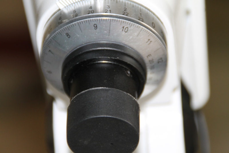

QUEUE d'aronde
Message par Invité le Dim 31 Juil 2011 - 13:07
url=http://www.servimg.com/image_preview.php?i=134&u=16249272][/url] Bonjour.
Déjà, à quoi correspondent ces graduations sur l'axe des contres poids.Merçi

Re: problème de repère de l'ascension droite
Message par lorrain le Dim 31 Juil 2011 - 13:29
à mon avis, il s'agit de la déclinaison
lorrain
Message par Titus le Mar 9 Aoû 2011 - 6:38
Sur la première photo il sagit des divisions de degrés pour plus de précision. Sur la seconde c'est l'heure pour régler ton viseur polaire.
Ceci va t'aider:
http://steph.ubaud.free.fr/articles.php?lng=fr&pg=56
