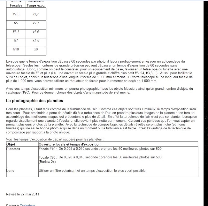

Message par Invité Dim 19 Juin 2011 - 23:41
photo en mode  RAW Temps_10
photo en mode  RAW Empty Re: photo en mode RAW
Message par Invité Dim 19 Juin 2011 - 23:42
url=https://servimg.com/view/16249272/98]photo en mode  RAW Captur25[/url]
Message par Invité Dim 19 Juin 2011 - 23:43
photo en mode  RAW Temps_11
Message par Invité Dim 19 Juin 2011 - 23:44
url=https://servimg.com/view/16249272/100]photo en mode  RAW Captur26[/url]
Message par Invité Dim 19 Juin 2011 - 23:45
EXCUSEZ DE LA LONGUEUR DE CE DOCUMENT MAIS IL ME SEMBLAIT INTERRESSANT;

Message par Titus Lun 20 Juin 2011 - 17:35
Désolé de te décevoir pour la précision mais elle ne l'est pas pour l'astrophotographie longue pose. Avec ce type de monture il vaut mieux utiliser une webcam ou mieux une ccd et faire de l'empilement que de la longue pose.
Atttention je n'eai pas dit impossible mais limite toi à des poses de 30 secondes pour commencer et augmenter le temps par la suite.
