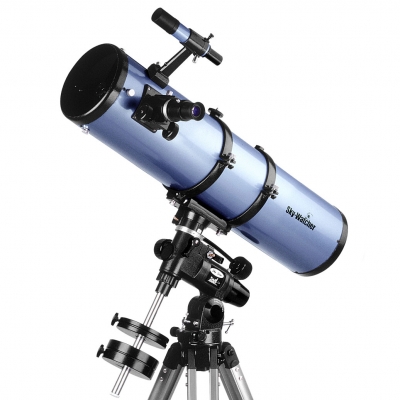

Merci beaucoup pour ta réponse, pour le téléscope c'est un Skywatcher type newton monté sur une EQ3.2 motorisé :
http://www.naturoptic.com/images/produits/grandes/skywatcher_150-750.jpg
Je repasserai demain pour donner plus d'information
