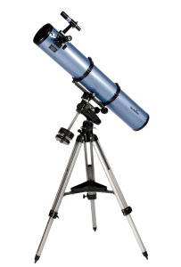

Salut, voila je vien d'aquérire un téléscope 150/1200mm EQ-3-2 SKYWATCHER
mais voila je ne conpren pa comen réglé la monture (le manuel et écrit en anglai) donc je voulais savoir si vous pouvez maidé merci ^^

Mais bien sûr que si que tu as un cercle de déclinaison; c'est celui situé à la verticale du contre-poids. ( celui qui est presque horizontal sur ta deuxième photos)
N'oublie pas de bien placer ta latitude sur ta monture. (roue noire crantée de 0 à 90 en vue de face sur ta photo 1)
Si tu ne connais pas ta latitude, dis moi où tu habite, et je te donnerais tes coordonnées.
Donc tu mets ta monture de niveau, tu te situe avec l'étoile polaire dans le centre du viseur, tu place ta déclinaison sur 90, ta latitude, et ensuite, si tout cela est bien configuré, il ne te reste qu' à savoir où se situent les objets convoités, et tu pivote alors avec ton télescope jusqu'à arriver sur les degrés voulu à la déclinaison, et tu es sur l' objet désiré.
Pour te faciliter la tâche, télécharge "Stellarium"; il te sera d'un grand secours.

A non dsl je voulais dire le cercle des asencions je c'est pas ou il est. Ou sinon je voulait savoir a quoi serve tous les nombre (photo 2) et comment les utilisé merci

Salut Anthony, mais bien sur que si qu'on peut t'aider!
Bon voici un truc : 1) sur la photo 2, c'est bien la bague des ascenscions; elle indique les heures, mais ne t'occupe pas de cette bague actuellement.
Pour avoir plus facile, tu vas d'abord mettre ta monture en position en pointant le mieux possible Polaris.
Quand c'est fait, tu mets ta monture de niveau et puis tu recentre Polaris. Ca c'est dèjà la moitié du travail qui est fait.
Ensuite, à l'oeil, tu vas pointer Vega; tu ne saurais pas te tromper, c'est l'étoile la plus brillante du triangle d'été, formé par Altaïr en pointe, Véga et Deneb sur la base.
ouvre ton stellarium (j'epère que tu as introduit ta latitude et longitude ) regarde la déclinaison de Véga et quand tu l'auras plein centre de ton plus petit oculaire, tu place ta bague des déclinaisons sur la valeur lue sur ton stellarium.
(Ici à Mortroux, elle est de 38°47')
Quand tu aura fait cela, tu pourras faire un test en cherchant une autre étoile, (par ex : Altaïr) tu pivote avec ton téle afin que la bague se positionne toute seule sur la valeur recherchée; et quand tu es sur la position voulue, tu devrais normalement la voir sans probléme dans ton occulaire.
Voilà, je ne pense pas pouvoir faire plus simple.
